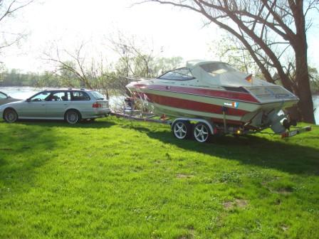

Guten Abend Freunde,
so nun war ich beim TÜV und hab die neuen Felgen am Trailer noch eintragen lassen, bevor die Saison kommt
einen guten Start in die Saison 2000eleven

  #258
Alt 11.04.2011, 23:49
Jetzt bleibt nur noch die Frage, was ist schneller, die neuen felgen oder die Welly!?
Sieht toll aus.
