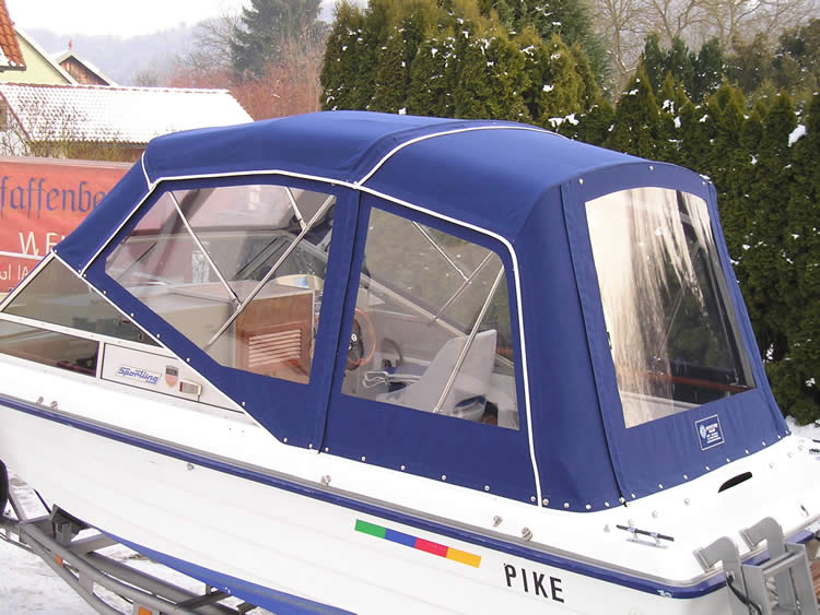

Zu früh gefreut, wir haben es heute Morgen nochmal diskutiert und der Aufwand, es nachträglich abzuändern, ist einfach zu groß.
Um das zu machen, müssten wir drei (!) zusätzliche RV in dein Hinterteil einnähen, sozusagen links und rechts neben dem bereits vorhandenen noch einen und oben noch einen dazu. Dazu wieder alles überlappen. Weil die zwei bereits eingenähten könnten wir nicht verwenden, da die RV bereits abgeschnitten sind und somit nicht mehr teilbar.
Das Ergebnis würde absolut beschissen aussehen
Und es ist auch fraglich, ob wir oben oberhalb der Scheibe den Platz noch hätten, um einen zusätzlichen RV einzunähen.
Deswegen muss so etwas immer von vornherein geplant werden

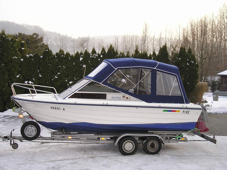

Letzter Arbeitsschritt: Anfertigen der Seitenteile
Als nächtes werden dann in den dann noch kompletten Seitenteilen die drei RV eingesteckt (vorne schräg, vorne oben und der hintere).
Wenn das passt, werden die RV eingenäht, die Seitenteile ins Verdeck reingemacht und nochmal kontrolliert, ob wir noch irgendwo Stoff rausnehmen müssen, um alles möglichst faltenfrei und straff zu bekommen.
Wenn die RV passen, werden unten die Druckknöpfe und vor allem die seitlichen Scheiben eingezeichnet und der Verlauf vom RV vorderes / hinteres Seitenteil festgelegt.
Jetzt kommt mächtig Näharbeit mit den Scheiben, Einfassungen, RV, Überlappungen mit Klett usw.
Danach kommt der letzte Schritt: Montage der Seitenteile, wieder ist langsames Arbeiten angesagt, damit man keine Züge reinbekommt.
Als allerletzter Schritt ist Saubermachen angesagt: Scheiben reinigen, Boot raussaugen, alles aufräumen und natürlich Bilderchen machen.
Fertig ist das Verdeck, alles keine Hexerei
Liegt ab Frühjahr im Schlögener Hafen
