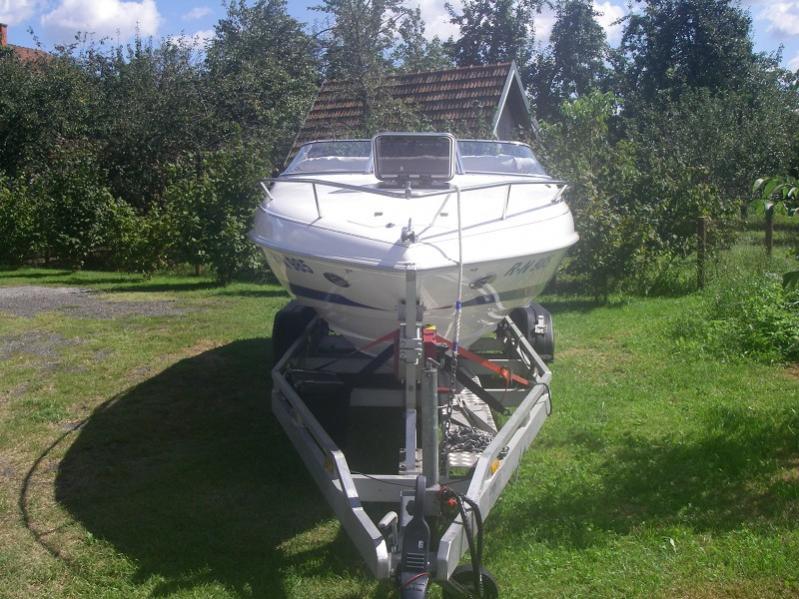

Bei mir ists so gewesen: Vorne zwei Gurte (Schwarz)die nach unten ziehen , und noch einer dazwischen ( rot), nach vorne zieht die Winde. Alle vier in der Bugöse verankert
Hinten die zwei Schwarzen zogen nur das Boot runter zum Trailer.
