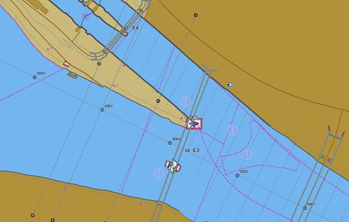

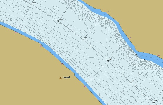

Standard ENC GER mit Wassertiefeninformationen
Hallo Leute,
leider habe ich mit Schiffen und Booten nicht viel zu tun, jedoch bin ich auch von der Donau angetan. Ich als leidenschaftlicher Hobby Angler (Donau) bin sehr daran interressiert Informationen über das Wasser zu erhalten. Speziell geht es mir um die Wassertiefen. Diese sind auf manchen Karten (Donau Österreich) sehr detailliert in den ENC's drinnen, die deutschen ENC's lassen jedoch zu wünschen übrig. (Zur Veranschaulichung siehe angefügte Bilder)
schlechte Details zur Wassertiefen:
gute Details der Wassertiefen:
Nun zu meiner Frage:
Woher bekomme ich für die Donau (GER), speziell im Bereich Passau detaillierte ENC's?
Gruß und Vielen Dank im Voraus,
bei uns Fischern heißt es: Petri Heil :-)
Geändert von Fritz.P (16.12.2011 um 00:55 Uhr).

ich schaffe es nicht die bilder hochzuladen! bittteee um hilfe.

Die Bilder sind angefügt... :-)

Hallo Fritz P.!
Die deutschen Donau ENCs sind so, wie sie sind - also ohne Tiefenlinien, da wird nur zwischen Uferbereich und Fairway unterschieden (hell- bzw. dunkelblau). Auch die Tante Googel hat nichts Brauchbares zutage gefördert - aber ich nehme mal an, das hast du auch schon probiert. Lieder nix zu holen.
