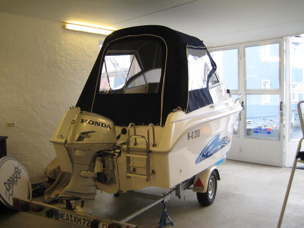

@Björn
was ich gerne wissen würde
die weissen Ränder, ist das ein angenähtes Band wie bei Teppicheinfassungen.
Wie ist das Gestänge an der Plane befestigt und ist das einfach zu trennen
Alt 06.02.2009, 19:54
Ort: Bad Abbach
Beiträge: 1.044

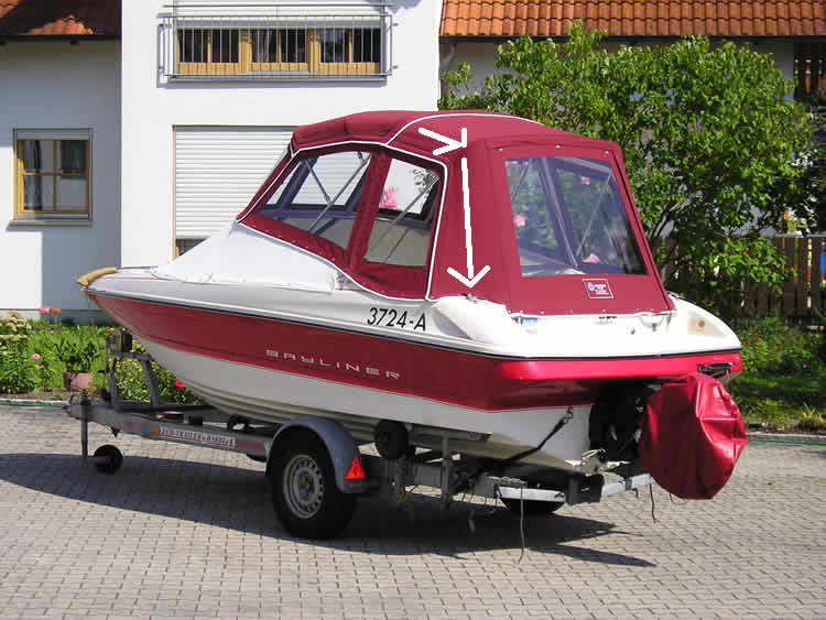

Der weiße Rand (oder auf Wunsch auch schwarz) ist Kunstleder. Vorne hast du ungefähr diesen 1cm Rand, der dann auch die Optik bestimmt, auf der Verdeckrückseite ist der Rand ungefähr 4,5cm breit.
Zwischen Stoff und Kunstleder kommt dann noch ein extrem reißfestes Planenmaterial mit rein, das gewährleistet, dass es fast unmöglich ist, jemals einen Knopf auszureißen.
Außerdem hat dann durch die 3fache Stärke Stoff-Planstoff-Kunstleder alles die benötige Stärke, damit die Druckknöpfe sauber umgekrimpt werden können.
Würdest du nämlich nur Stoff hernehmen, würden sie nicht richtig halten.
Man sieht es oft bei den original Persenningen von Bayliner, Doral, Sea Ray, die Sunbrellastoff hernehmen und diesen nicht verstärken, sondern nur unten einfassen, dass ständig die Druckknöpfe ausreißen.

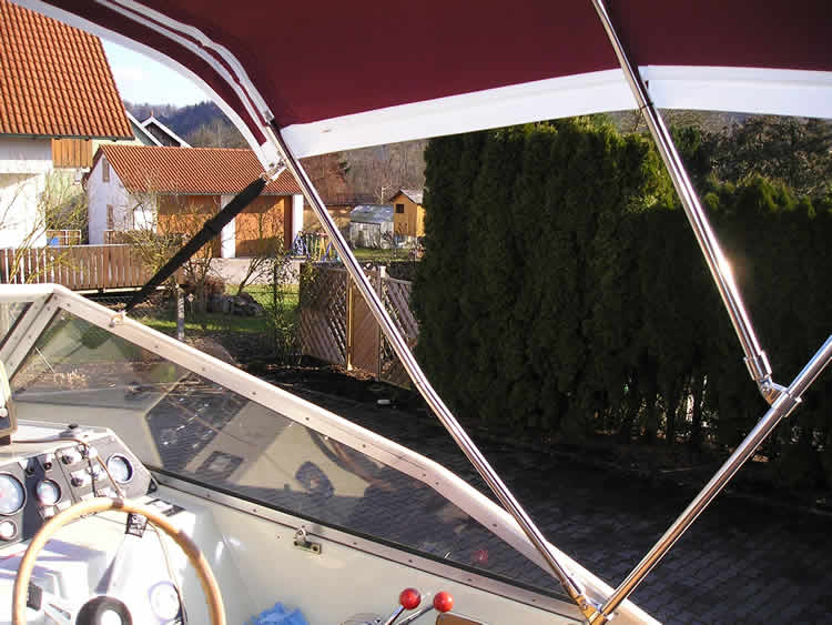

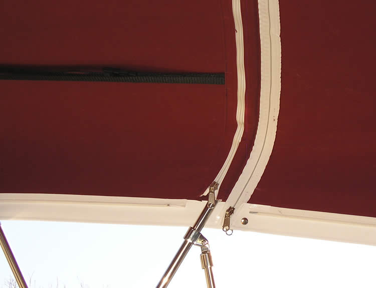

Reißverschlußtaschen für Gestänge Teil 1:
es gibt 2 Arten von Reißverschlußtaschen für die Gestängebügel bei uns
- einmal die, mehr oder weniger über den kompletten Gestängebogen laufen bis zur Verstärkung (kannst du jetzt auch auf den Bildern sehen, was ich vorhin gemeint habe)
- einmal wesentlich kürzere, die hauptsächlich beim vierten und hinteren Gestängebügel eingesetzt werden
Das Bild zeigt dir das Bimini von innen und zwar den Hauptbügel.
Das ist eine lange Tasche, da ja der Stoff von hinten nach vorne einen Halt bekommen muss.
Diese Tasche ist auch relativ einfach zu machen, weil sie nur den Stoff nach hinten weg gleichmäßig spannen muss.
Dort sind auch zwei Durchbrüche drin für die Gurte des ersten Auslegers vom Bimini.
Gurte deswegen, weil sie sich wesentlich genauer einstellen lassen als Taschen und dieser Ausleger die Spannung fürs Bimini gibt. Und sollte irgendwann mal im Laufe der Jahre der Stoff ein bisschen länger werden, kann man damit problemlos nachspannen, bei genähten Taschen geht das nicht.

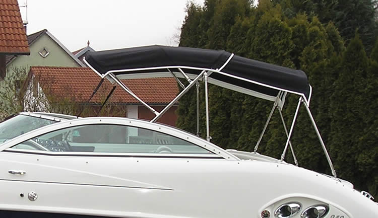

Auf diesem Bild wird es wesentlich komplizierter.
Es ist die vordere Gestängetasche vom 2. Ausleger, die wieder auf voller Länge vom Rohr im Oberteil rüberläuft.
Ist sehr, sehr schwierig aufzunähen, denn der Stoff versucht ja immer nach hinten hin abzuhauen durch den Zug der hinteren Tasche.
Gleichzeitig verläuft der Stoff der Tasche ein bisschen dreidimensional und gerade in den Rundungen darf man nicht zuviel Stoff in die Tasche beim Annähen geben aber auch nicht zu stramm werden.
Wenn Olaf sich mal die Tasche bei seinem Verdeck anschaut, sieht er, dass sie in den Rundungen richtiggehend gewellt ist.
Würde sie stramm auf dem Rohr verlaufen, hätte man im Oberteil riesige Züge und Falten, die sich durch nichts in der Welt mehr ausbügeln lassen.
Gleichzeitig wird dann an der Tasche die Überlappung für den RV zum Vorderteil und der RV angenäht.
Sieht im Ende nach gar nichts aus, kann aber durchaus Stunden aufhalten, denn wenn da Mist gebaut wird, kann man ihn auch später nicht mehr ausbügeln.

im normalen Verdeckhinterteil, das nicht komplett wegnehmbar ist, geht dann der Zug vom hinteren Oberteil über das Rohr bzw. die Naht direkt nach unten auf die Tenax im Eck.
D.h. ich kann bei der Montage etwaige Ungenauigkeiten besser ausbügeln, je nachdem wie stark ich den Stoff spanne.
Geht bis zu einem gewissen Grad, wenn es nicht mehr geht, ist es auch nicht schlimm, dann macht man eben die Naht nochmal schnell auf und bessert nach.

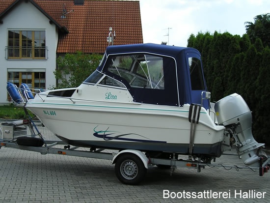

Weil ich grad diesen Thread im BF gefunden habe, wo sich einer ne Drago 540 gekauft hat und dann gleich ein neues Verdeck hat machen lassen
http://www.boote-forum.de/showthread.php?t=65606
Meint ihr, es wäre in Ordnung, den einfach mal anzuschreiben und nachzufragen, was er dafür bezahlt hat?
Wir haben nämlich vor 2 Jahren die "Lisa" aus Kapfelberg gemacht, ebenfalls ne 540er. Wär mal interessant zu wissen, wie hoch der Preisunterschied ist, würd mich echt mal interessieren
Von der Optik her - naja - würde ich sagen, dass es ganz dezente Unterschiede gibt
