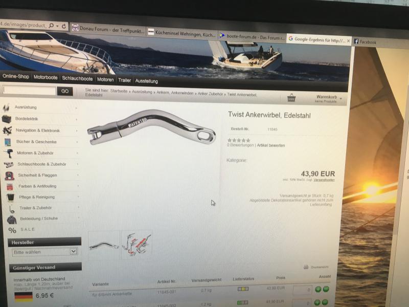

Hab mir den gekauft, werde berichten ob es funktioniert..

Hab ich schon davon gehört. Der soll gut funktionieren.
Geteilter Meinung ist man über die Festigkeit von Ankerwirbeln generell. Da sollen schon welche am Drehgelenk gebrochen sein.
Ich selbst werde wohl auch eher keine Ankerwirbel mehr verwenden, wenn es ohne geht. Vielleicht würde sich so ein Wurm ja auch ohne Wirbel gerade drehen können?

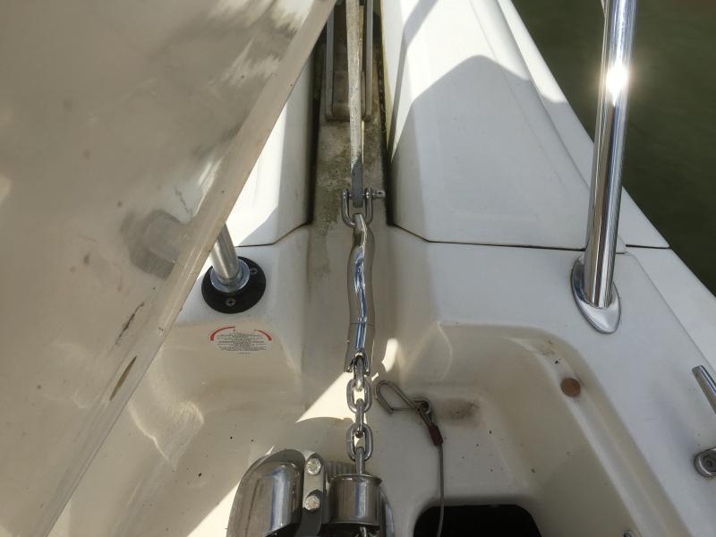

Bei diesem Teil geht es darum, dass der Anker in der richtigen Lage eingezogen wird. Sonst ist es Glückspiel

Klar! Der Anker muss immer waagerecht in den Grund gefahren werden, egal, ob mit Kette, Leine mit Kettenvorlauf oder nur mit Leine und Vorlaufgewicht. Aber die Kraft muss auch vom Anker sicher auf die Kette übertragen werden können. Und da habe ich eben schlechte Erfahrungen mit den üblichen Ankerwirbeln gemacht. Kommt vielleicht auch auf das Gewicht des Bootes an, weiß ich aber nicht.
Wenn das Boot wegen des Windangriffes beim Ankern schwoit, ist ein Wirbel, der auch diese Veränderungen des Angriffswinkel ausgleicht, unvermeidlich. Und das schafft eben dieses WASI-Teil. Auch auf der Donau, wenn der Wind gegen die Strömung bläst, kann die Ankerei unruhig werden und der Anker gegebenenfalls ausbrechen.
Beste Grüsse,
Franz Josef
...es geht um den Einzug per Ankerwinde ! Und hier dreht der gebogene Wirbel den Anker an der Bugrolle in die richtige Position. Hatte ich auch montiert und funktionierte perfekt. Den WASI hatte ich auch mal, ist ein Spitzenprodukt, jedoch passt er in der Regel nicht durch den Bugbeschlag !

ok! kapiert! Falsche Voraussetzung bei mir, meine Kette läuft durch eine Klüse unterhalb des Decks in den Ankerkasten.
Danke, hatte mich wohl nicht richtig ausgedrückt

Jetzt, wo alles klar ist, hab' ich es auch verstanden.Mir war das Problem nicht klar, den Anker (Pfluganker?) in die richtige Position an Deck zu bringen. Ich habe "einziehen" als in den Grund zu fahren verstanden.

Also, funktioniert perfekt
