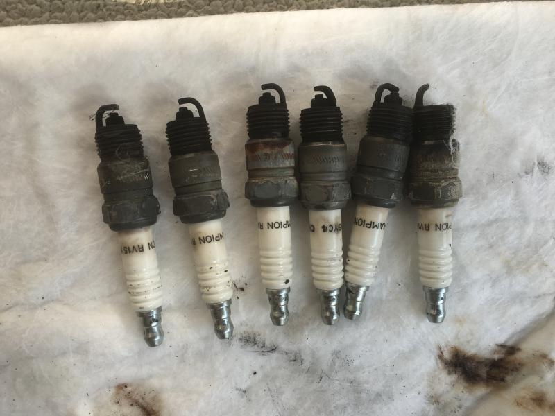

Am Samstag, mit Goran, weiter nach der Fehlerursache geforscht....
Diesmal fündig geworden
Findet den Fehler
Alt 26.09.2016, 08:42
Jetzt werden wir dann mal schauen müssen, was das, bzw. die Teile für einen Schaden angerichtet haben.....

So was ähnliches hatte ich mal in einem PKW. Eine Zündkerze ist regelrecht auseinander geflogen, der Keramik-Körper hing am Kabel, das Gewindeteil noch im Block. Der Rest war einfach weg. Der Motor ist bis zum lauten Knall einwandfrei gelaufen (4-Zylinder 2,6l). In der Werkstatt konnten keine Beschädigungen am Kolben, Ventilen oder der Zylinderwand festgestellt werden. Unser ober-Motoren-Guru beim TÜV meinte dazu, dass die fehlenden Teile durch zu starke Zündspannung langsam abgebrannt sich und beim Auseinanderfliegen schon gar nicht mehr vorhanden waren.
Allerdings: Keine Kompression ist nicht gut. Ich würde da als Erstes die Ventilsteuerung untersuchen.
Ähm: Das sind sicher noch die Zündkerzen der Erstausstattung, wie ich den Goran kenne. Gelle?
