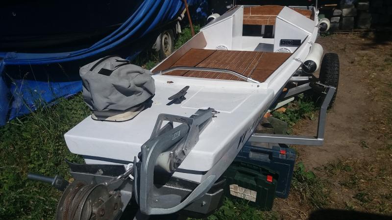

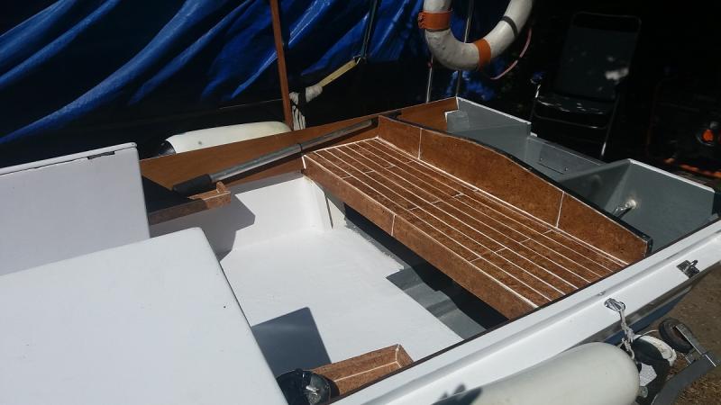

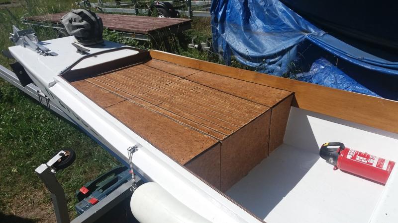

Stimmt Franz Josef,es gibt Naturbelassene und Imprägnierte,diesmal habe ich es gut gemeint und die Imprägnierten genommen,was sich beim abpicken mit dem Klebeband gerächt hat,hält fast gar nicht.Jetzt muß ich in den Fugen das Sika ordentlich nachschleifen.
Gruß Johann

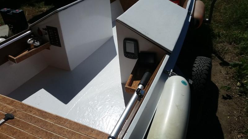

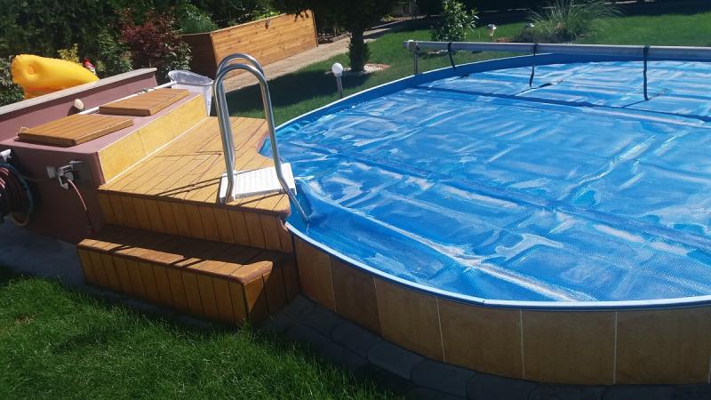

Auch hier habe ich Kork verwendet,hält super,schaut gut aus und wird nicht heiß
Gruß Johann

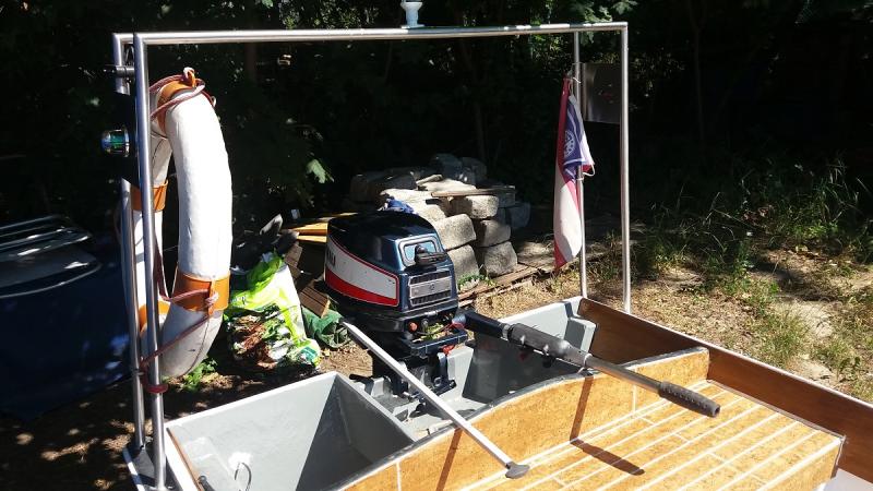

Heute wurde fertiggekorkst
Gruß Johann

Sieht richtig gut aus!

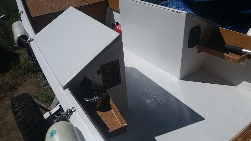

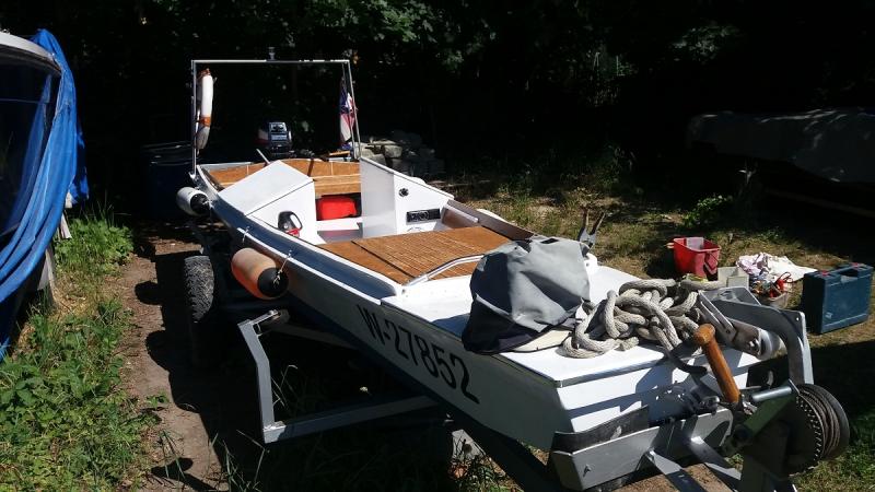

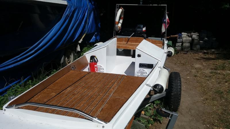

Endlich war Hochzeit
Gruß Johann

Der Beitrag ist zwar nicht mehr ganz jung, aber vielleicht weißt du noch, wieviel Farbe du gebraucht hast, bei mir steht jetzt nämlich auch Zillenstreichen an und ich habe keine Idee, wieviel Lack ich in etwa dafür brauchen könnte.
Übrigens, gratuliere, tolle Arbeit!

Johann,die Zille ist ca.5m lang,da der Lack nicht ganz gedeckt hat,habe ich sie 2mal lackiert,dazu habe ich 2 mal 0,7L Dosen ziemlich aufgebraucht.Unter der Wasserlinie habe ich Praimer und Antifouling verwendet.Da ich Stammkunde von Maritimo bin habe ich deren Produkte verwendet.(Ich bekomme nichts für die Werbung)
Gruß Johann
