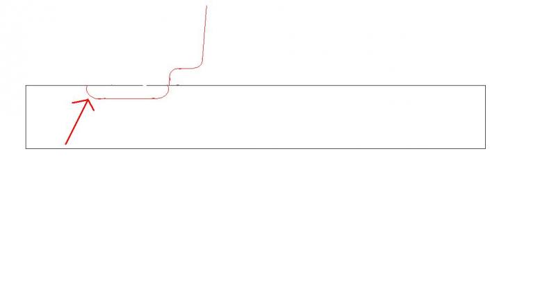

Alt 21.02.2009, 15:51
Jetzt kann die erste Fräsung beginnen im eigentlichen Formmaterial, das ganze geschieht mit einem Rundfräser mit 12,7mm Durchmesser, denn das wird der Rand der hier versenkt aber in dem Fertigen Teil erhaben als erstes kommt.
Hiermit ist der erste von 164 Schritten getan

Alt 21.02.2009, 15:58
Damit man weiß wo man grad ist
hier der erste Rand kommt in die Form, danach wirds gerade und dann wieder ein Radius, und wieder gerade und dann wieder ein RAdius, erst dann folgt der Aufsatz

Alt 21.02.2009, 16:12
So, ich gehe mal den ersten Abschnitt Fräsen
muss anstatt der geplanten 5 mm Auflage doch 6,5 mm werden, weil ja noch, Versigelung, Füller, LAck draufkommen
