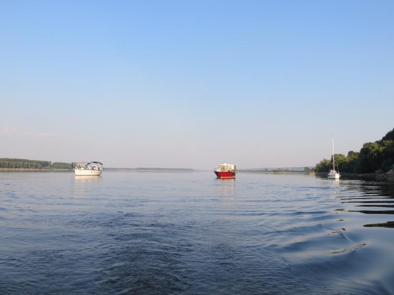

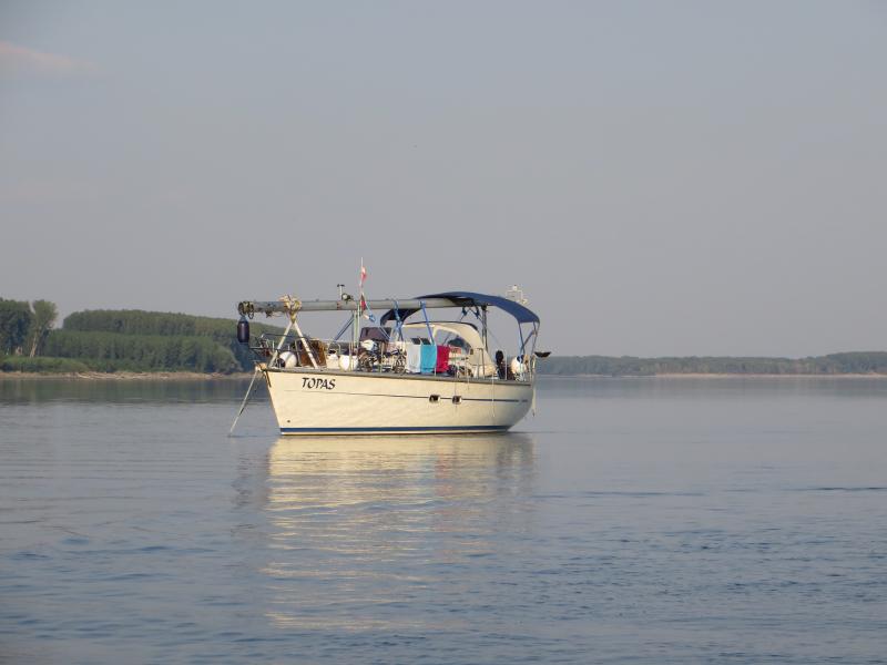

Wir haben 2012 / 2013 die Donau „gefahren“ und auch das eine oder andere Mal geankert. Mit einem Segler ist das speziell wegen des Tiefgangs immer etwas spannend... Hier mal ein Bild von unserem abendlichen Ankern im Strom (nein, nicht in der Fahrrinne...).

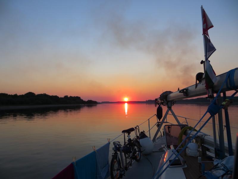

Am schönsten ist immer der nuntergang...

Wir waren zum Ende unserer Reise 3 Boote. Und so wie auf dem Foto haben wir am Abend geankert. Der Segler ganz rechts hatte nur einen Faltanker und keine Kette. Am nächsten Morgen war er weg.... ist aber noch gerade rechtzeitig wach geworden...
Hits: 12346
Größe:  38,3 KB
Also mein Rat: Wenn Du auch mal im Strom Ankern willst, schaff Dir ein anständiges Ankergeschirr an - zumindest einen Plattenanker mit Kettenvorlauf . Den kannst Du genau so gut an Bord verstauen wie einen Klappanker....
Unsere Freunde mit dem roten Motorboot haben täglich (mehrfach) geankert - der Hund musste an Land.... Der Anker hat immer gehalten
Grüße von der holländischen Grenze - Rainer

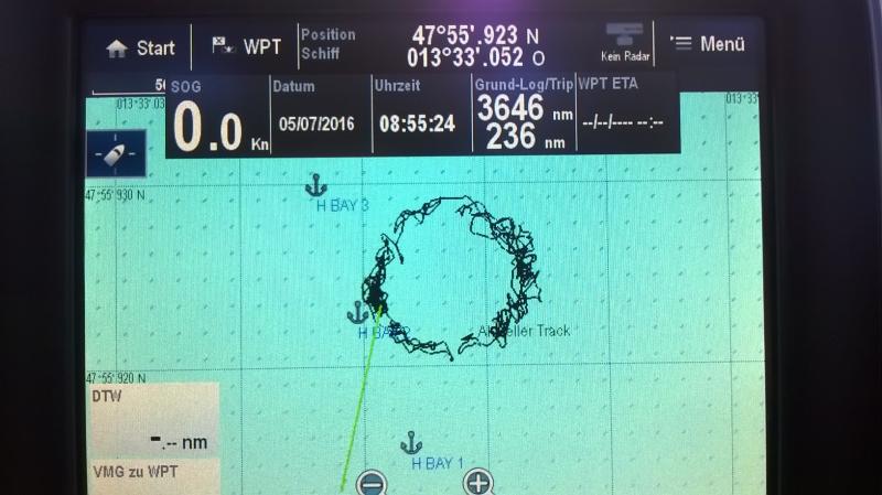

Standard Wer von euch hat schon mal einen Ankerkreis erlebt?
Ahoi, diesmal am Vormittag!
Situation: Du gehst vor Anker und innerhalb einiger Stunden dreht sich "alles" (nur um dich)!
Bei mir war am GPS Plotter ganz kurze Dokuzeit eingestellt. So ist der Schwanz (Kurs, Track) der in den Kreis geführt hat nicht mehr dargestellt. Motto: neuer Kurs frisst alten Track!
Der Anker liegt genau mittig vom Kreis, wurde aber nicht markiert. Das habe ich bei der Nachtansteuerung vergessen, Stress, Stress. Die anderen markierten Ankerplätze stammen von früheren Besuchen. Das Problemchen dabei: wenn der Ankeralarm nicht halbwegs exakt bei Position "über Anker" EIN geht, hauts di bei Windwechsel ausi , aus da Koje! Warum wohl? .
Wird euch im Strom nicht passieren, aber wo ist schon immer Strom?
Ahoi, ahoi, Franz Xaver
