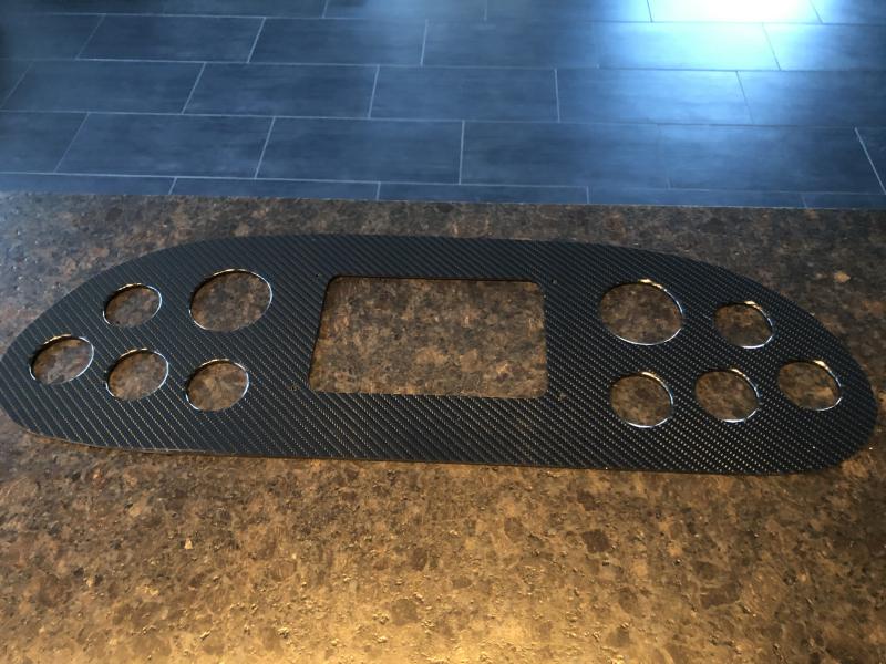

Fertig zum Einbau

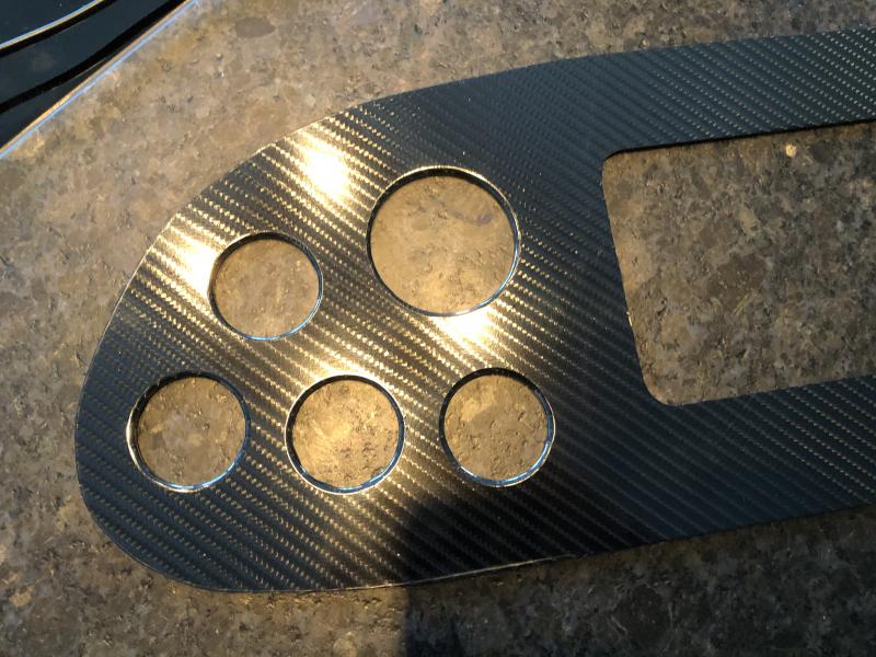

Saubere Arbeit,auch die Folie gut nach hinten umgeklappt, da habe ich geschlampert. Bist Du auch mit einem Radiusfräser vorne die Löcher rumgefahren. Da sieht man das dass Hobby ist..
Viel Spaß mit Deiner Maschine
Gruß Chris
Alt 11.05.2020, 08:04
Eh klar

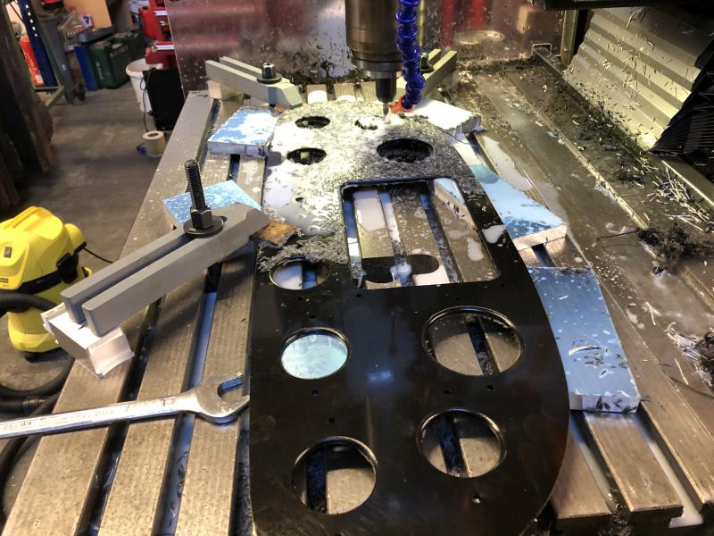

ich hab mich dann wieder von Vorne an die Arbeit gemacht
Auf dem Foto sieht man, wie die Armaturen mit den Krallen befestigt werden,
daher ist mein Armaturenbrett so nicht zu gebrauchen, da sie Armaturen
nun auch zu nahe beieinander liegen.....

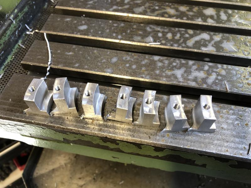

Alt 19.05.2020, 16:58

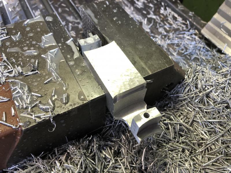

Diese Holzkonstruktion wolle ich so nicht übernehmen........
Also Gegenhalter gefräst

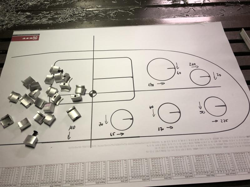

Alt 19.05.2020, 16:59
Amraturen neu angeordnet......
Alt 19.05.2020, 17:00
Und wieder gefräst
