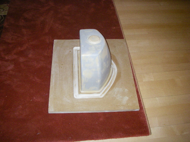

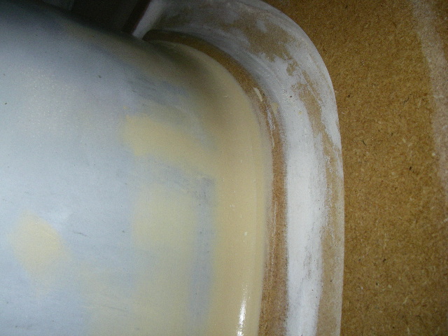

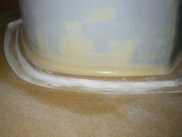

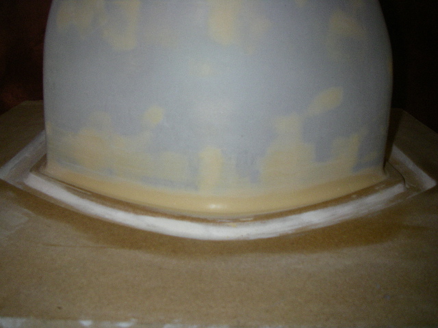

Ich glaub mein Posting: Hyper- trifft Superperfektionist war untertrieben.
Zumindest was den Hyper betrifft.
Goran.
Ne Hermann, danke für die Blumen aber das ist nicht übertrieben
Wenn ich jetzte nicht genau arbeite dann hole ich mir nen HAufen Probleme, ich bekomme das nicht mehr entformt, überall sicken und falten, Kanten und Ränder.
Wenn ich mir jetzt mühe gebe, dann kann ich beim laminieren schludern wie ich lustig bin, denn ich kann viele Teile herausholen
und wenns jetztz nicht passt, dann besteht die Gefahr das diese Form jetzt nur ein einziges mal hergenommen wird, und das wäre schade um die Arbeit.
Also jetzt genau arbeiten, später kann man wählen

Das gröbste ist vorbei,
ab jetzt wird noch einmal Feingespachtelt und dann nur noch gefüllert, Grundiert und LAckiert

Bis es richtig Geil aussehen wird, werden noch einige Stunden vergehen, aber dnan ja

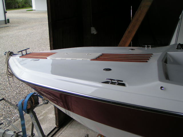

Jetzt stinkts mir das ich es bei mir nicht auch so gelöst habe
Ich habe es so gemacht

Aber ich habe ja vorne noch genug Platz
und rein Optisch geht er rein

Schaut ja aus wie eine Klotür. Tz, Tz, Tz...
