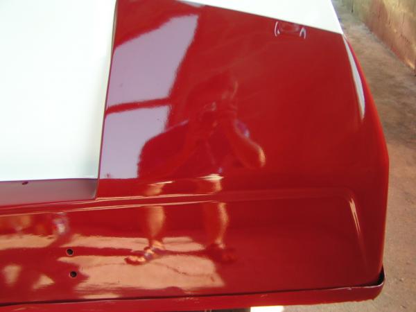

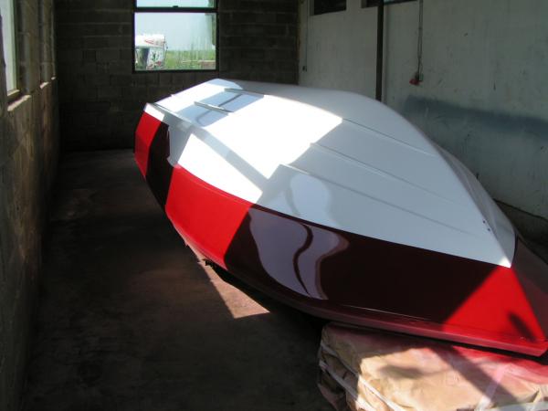

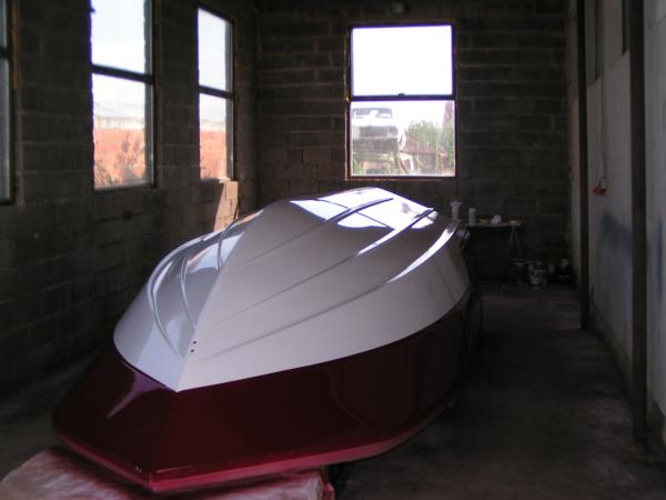

Und nach dem LAckieren glänzt es dann so wie dieses hier unten, ( sind aber 5 Schichten Klarlack drauf)
