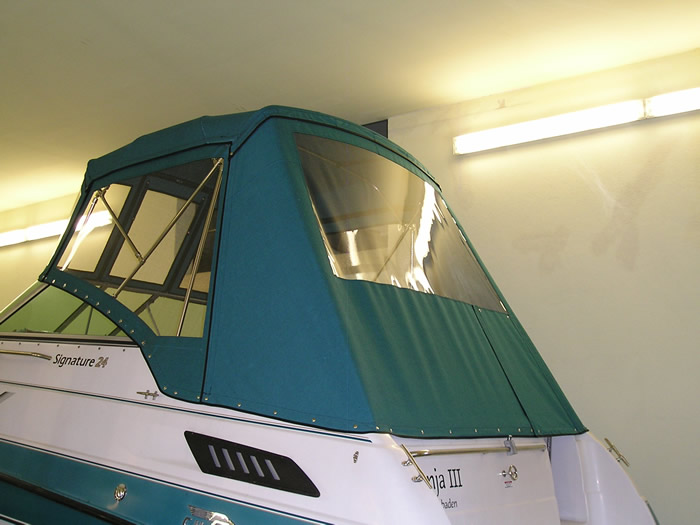

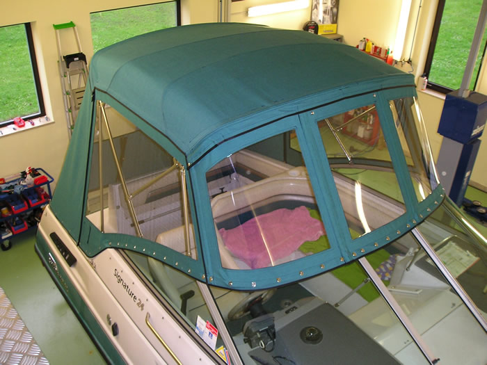

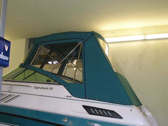

Hab doch versprochen, dass ich mal Bilder vom "Turmbau zu Babel" einstell, den wir kürzlich gemacht haben
Kunde will Stehhöhe am Fahrerstand von 2,04m haben (ist 2m gross) und dann wie das supertolle Chapparaloriginalverdeck hinten schräg runter. Und UNBEDINGT den supertollen Sunbrella unbeschichtet Was für ein Drecksstoff, konnten ihn ihm nicht ausreden, jetzt soll er damit leben.
Gestänge haben wir dann wenigstens mit 4 Bügeln statt original mit 3 gemacht, weil der Sunbrella bei Feuchtigkeit richtig länger wird und dann wie ein nasser Lappen draufhängen wird. Hinten hat er dann eine Stehhöhe von mit Sicherheit 2,30m, da der Boden im Boot ne Stufe hat und auch noch schief ist.
Also nicht hauen, das Verdeck ist auf dem Mist vom Kunden gewachsen, nicht auf unserem, und wir konnten ihn auch nicht vom Gegenteil überzeugen
Er hat dann noch ganz stolz gemeint, dass ja auch bald Bilder vom Verdeck auf unserer Website zu sehen sein werden, aber das haben wir dann doch dankend abgelehnt
