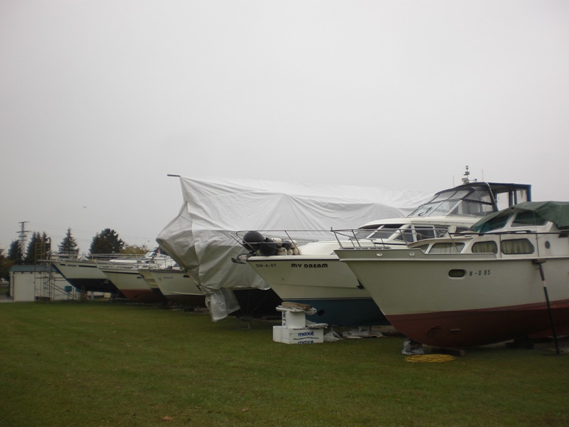

Standard und jetzt warten alle auf den Sommer
schade das es wieder vorbei ist
