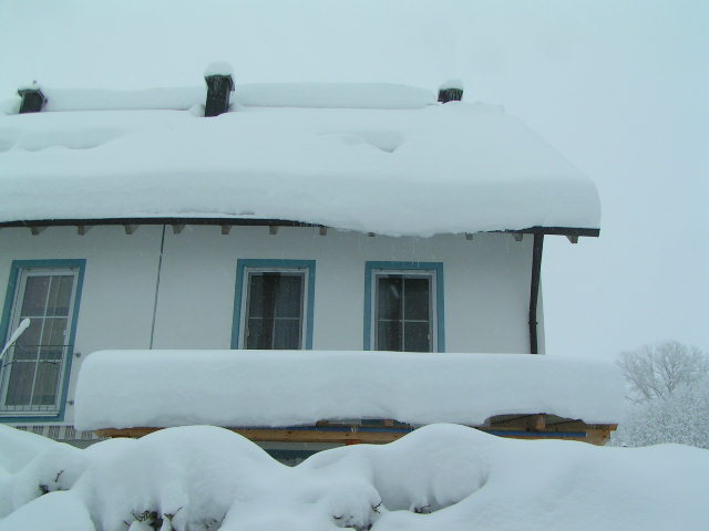

Bin ja hier am Anfang vom Allgäu, wenns schneit dann immer gscheid
War dann doch froh als ich meine Terassenüberdachung bischen überdimensioniert habe, denn alles vom HAusdach poltert runter aufs Glasdach
Beim ersten mal sind wir aus dem HAus gerannt, wussten ja nicht was grad einstürtzt, jetzt ists nimmer schlimm, kennen es von jedem Winter.
Aber der Besuch duckt sich meist unter den Tisch
