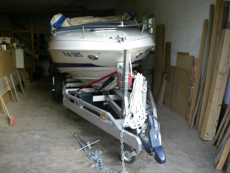

übertreibs da nicht ein bisschen ich hab bei der BAT ( 10t ) auch nur ne 8ter Kette.
Oder brauchst nen Gewichtsausgleich du Hänfling
Guenter,
der Goran baut die Welly doch spaeter um ..... in ein richtiges Boot mit 2 Zimmern, Dusche, WC , Bidet , Saloon , Fernsehzimmer, Keller usw. .... deshalb jetzt schon der grosse Anker .....

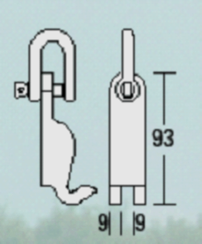

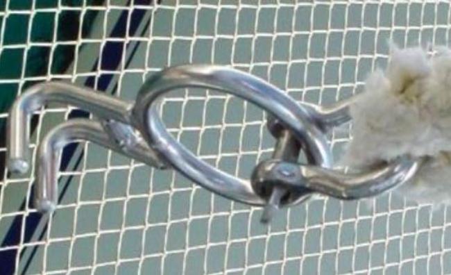

Goran...besorg dir noch ne Teufelskralle mit Tampen um die Ankerrolle beim Ankern zu entlasten. Das bring auch noch ne Ruckdämpfung und das Boot liegt ruhiger im Wasser.
hab ich gerade noch gefunden
Teufelskralle
Sie wird nach abgeschlossenem Ankermanöver in die Kette eingehängt und auf einer der Bugklampen belegt. Danach wird der Kette ca. 1m Lose gegeben. Damit entlastet man die Ankerwinsch vom ständigen Zug. Zudem wird bei einfallenden Böen der Ruck von Kette und Schiff genommen, weil sich die Leine der eingebundenen Teufelskralle dehnt.

geh du mal in die Wüste zum suchen
das is ne 8ter Teufelskralle

Meinst du sowas .... sags doch gleich
Alt 24.06.2010, 19:05
naja...ein bisschen migrig, aber besser als nix

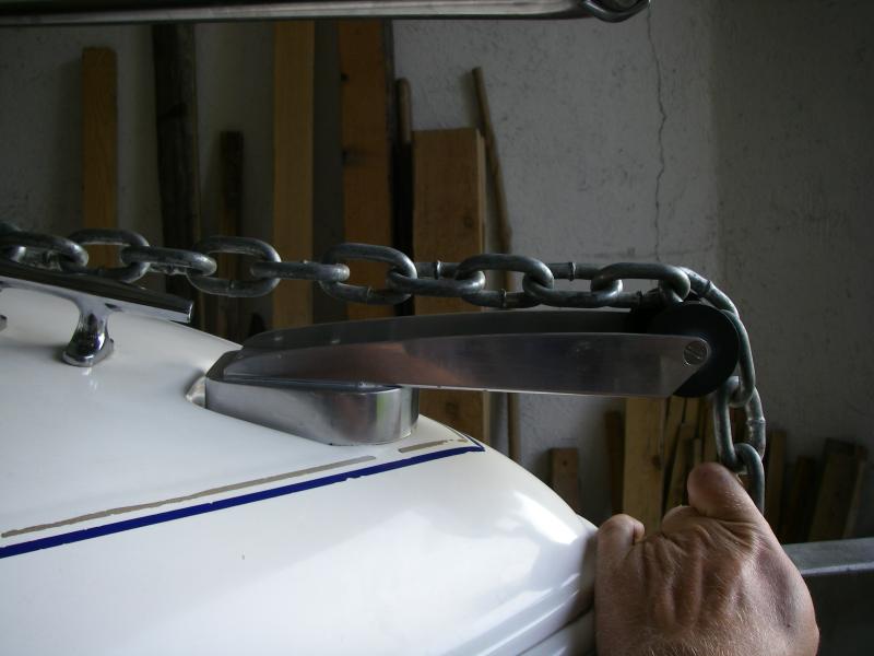

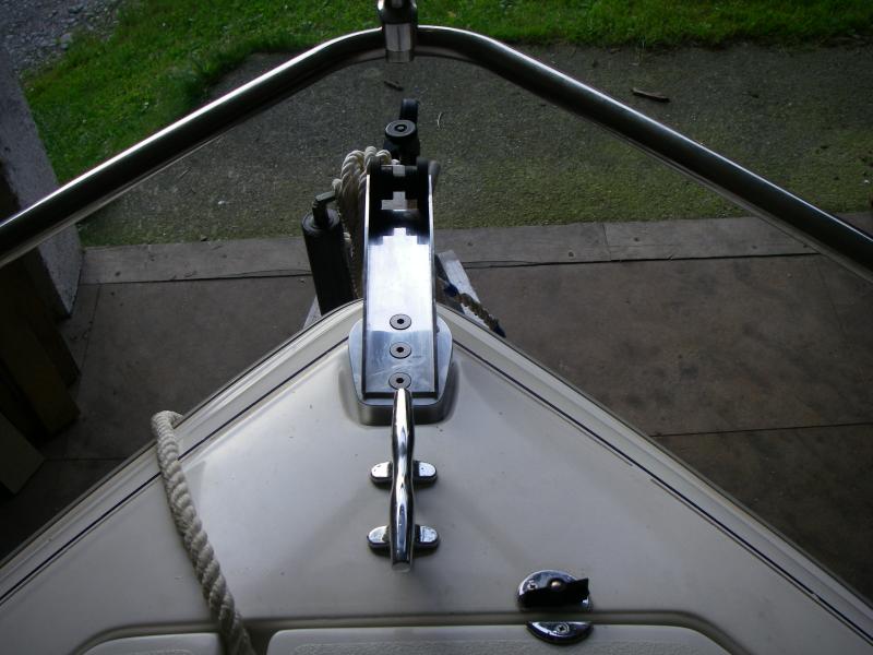

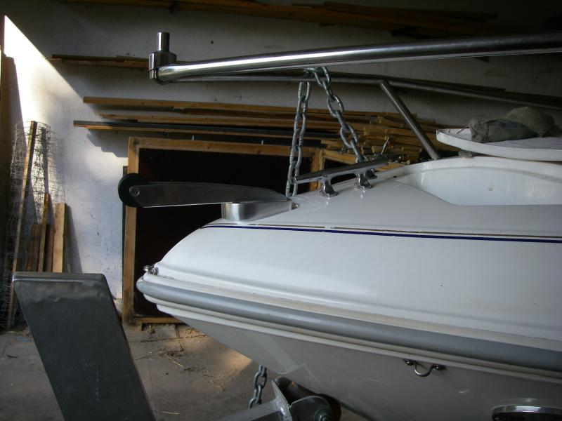

Habe fertig,
montier und -demontierbar, und erfüllt alle Wünsche auf ein mal
Geeignet für Kette und Strick
