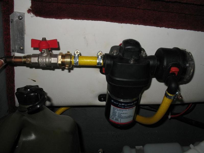

Hier hab ich jetzt das Bild....
Schaut aus wie ein kleines Wasserwerk, und Kupferleitungen noch dazu
