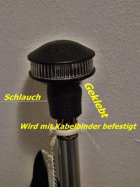

Hallo Zusammen
JPIIIIIIIIII die Lösung ja und das ganze auch noch ohne kosten
War heut bei mein Spezl mit meinem Problem und der hat doch glatt die Idee schlecht hin gehabt.
Der Reihe nach er hat das teil genommen und hats einfach mal Plan geschliffen dann einen Schlauch über den Stab geschoben und dann das Plastik drauf fertig. Einfach grandios ,und hier das Foto
Schöne grüße aus Karlsfeld
Ralf
