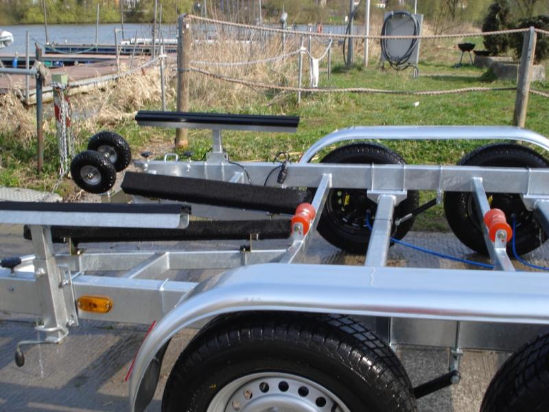

Hallo an alle
Ich wollte von eich einmal wissen was ihr von den folgenden Anhängern haltet !
Harbeck / Steinbacher
Ich weis die Firmen gehören zusammen , jedoch gibt es bei beiden Verschiedene Sliphilfen
Ich würde mich für einen Anhänger mit Langauflage interessieren
Steinbacher V förmige Sliphilfe
Harbeck Slipräder hinten auf jeder Seite 3 Stück
Oder die hintere Traverse Kippbar
Wer kennt was / Vor bzw. Nachteile

Ich hab den Harbeck mit der Slipmatic, also mit hinten je 3 Rädern und zudem "klappbar".....
Super
Unmassgebliche Meinung: Ich glaube, dass sind die Besseren. Darfst nur nicht gleich die Strippe los machen, an der das Boot hängt. Sonst musste halt schwimmen!

ich habe den steinbacher mit schwalbenschwanzführung. nur die führung kostet um die 1000 euronen.ansonsten finde ich ihn nicht top verarbeitet.ich finde ihn sehr lang und irgendwie die position des bootes passt nicht so recht.

Wieso lang ?Schau mal wie viele rum fahren ,du kanst die heckklappe vom auto offen machen ohne das sie gegen das boot knalt .Und ein langer hanger ist stabiler hinter das auto .Rechne mal aus was 500 kilo hinter die axe fur ein kraft bringt auf die kupplung bei 3 mtr und mach das auch mal mit 4 meter oder mehr.

das problem ist die radialkraft auf der kupplung sollte nur 95kg betragen ,ich habe aber 140kg .angeblich ist der trailer extra für mein boot gefertigt worden,mit der genauen kg angabe.ich glaube die lastverteilung passt nicht,das boot müsste noch etwas nach hinten um die angegebenen kg zu bekommen.
