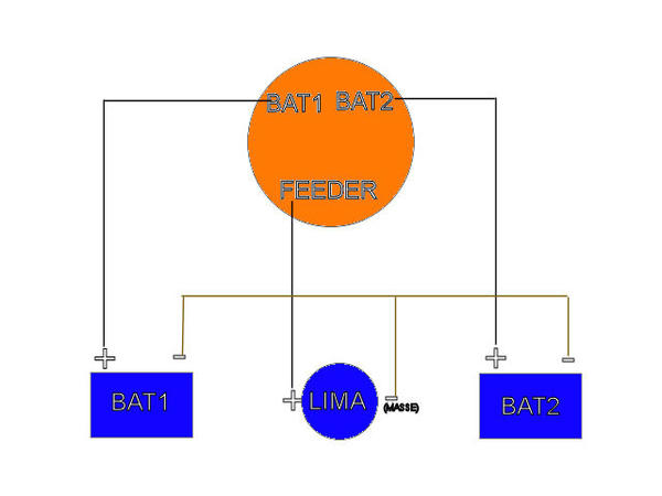

Alt 21.04.2010, 21:57
ist das das richtige Anschlussschema nur bei mir steht da nicht Feeder sondern Both
Alt 21.04.2010, 21:59
Bei mir hängt die Lima am Ausgang der BAtterien nach dem Umschaalterausgang, da ich immer beide betreiben werde schalte ich nur auf Both, und nutze beide BAtterien
Alt 21.04.2010, 22:08
wird dann der Ausgang der LIMA an Both angeschlossen oder wie
