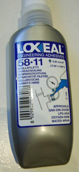

Ich habe beim Boot immer alles mit Loxeal abgedichtet, ist sauber und geht schell.
Es hat auch noch den Vorteil des Zurechtdrehens und ist trotzdem dicht.
Auch nach der Aushärtung kann man dran nackeln( hindrehen) und es bleibt dicht.

kenn ich gar nicht wo gibts das

Ich habe es bei Hoffmann Werkzeuge gekauft
