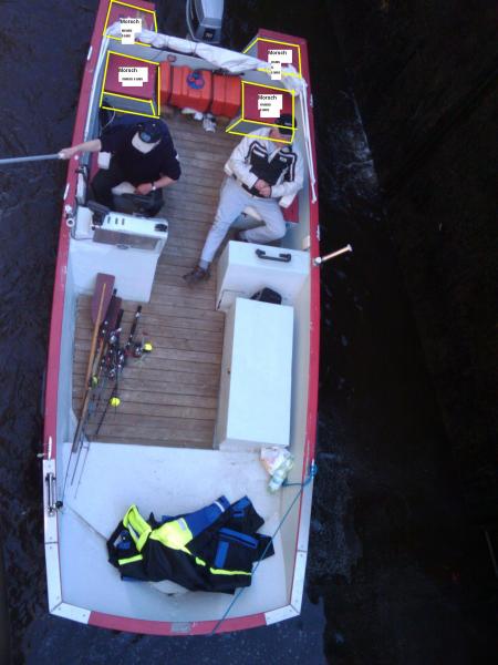

und zwar habe ich an einigen Stellen Morsches Holz entdeckt das raus muss.
Anhand des Fotos könnt ihr die Gelb umrahmten Kisten sehen die weg müssen.
Oder auch nur von innen her neu verstärkt werden müssen.Gfk oder Holz ist egal.
Hat jemand Ahnung ob das überhaupt geht?Kann mir dabei jemand helfen, oder es sich zumindest mal anschauen? kann wie gesagt auch rausgesägt werden da ich dahinten eh ne sitzbank reinhaben möchte.

Also zu reparieren geht ja fast alles !
Ja das kannst auch selber machen ! Ich habe meinen Heckspiegel auch schon einmal erneuert !
Ist aber eine Scheiß Arbeit !!!!!!!!!!!!!!!! Juckt Pikt usw. !
Ich habe damals die Gfk schicht von innen geöffnet Das holz alles raus neues Wasserfestes Bootssperrholz eingesetzt, einlaminiert und mit Topcoat !
versiegelt
Ich habe das ganze mit Gewebematten und Epoxi Harz gemacht Eingekauft habe ich das beim http://www.goessl-pfaff.de/
Ich war direkt beim Herrn Gößl ! Super Kompetent und der hat mir auch gute Preise gemacht !!!
Also zum Helfen habe ich keine Zeit ! Machbar ist das auch für jemanden der wenig Ahnung hat !
Habe aber auch eine Gute Adresse der so etwas machen kann !
Dort hatte ich das Boot einmal zur Reparatur wegen kleine Risse im Glcoat!!!
Bootsaufbereitung Brunner
In 93351 Painten
Tel: 09499 1439
Mobil 01714900285
Hier ein paar Videos
http://www.lange-ritter.de/downloads...sreparatur.pdf

vielen lieben Dank für deine wirklich ausführliche anleitung, ich denke da wird es sogar mir möglich sein dies zu Reparieren :-)Jetzt gehts mir gleich wieder Besser, hab mir echt sorgen gemacht, Nochmals Danke Danke hast dir echt mühe gegeben.Wenn du mal hilfe brauchst vieleicht kann ich dir ja dann was gutes tun.
