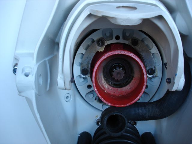

Den Klemmring musst dann bis auf Anschlag schrauben, also net nur die Gummis vorspannen sondern richtig festziehen ( merkst ja gleich wenn die Schruaben auf Blockgehen), und abwechselnd über Kreuz anziehen bis er fest ist, mit nur einer Schraube bricht er gerne.

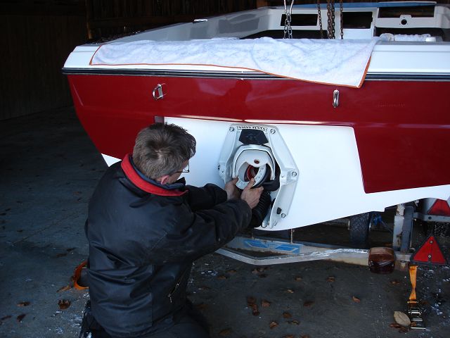

Dann sollten auch mein Bilder dazupassen, musst nichts einstellen
Nur beim reinführen des Motors ab und zu hinten den Abstand zwischen den O-Ring der Glocke und der inneren Dichtseite der Spiegelplatte abtasten, das reicht schon.

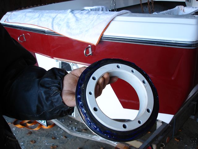

der dicke O-ring ist bei mir auf der Getriebeseite

Eigentlich sinds zwei, einer an der Glocke und einer am Ring

aha OK dann schau ich mal nach mit was hast du die eingeschmiert Goran
