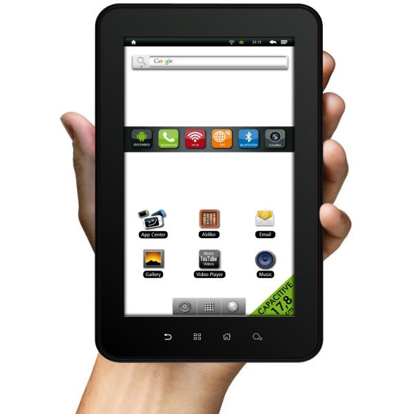

Die Idee von Petzeler hat mich inspiriert und so sieht mein navigation System aus:

...hey Tom,am Kanal brauchst kein Navi,da gehts nur rechts oder links...

Genauer genommen gehts nur vor oder zurück!

ja, ich weiss, aber ich brauche auch instrumente wie tacho usw

Tom, Tacho is Luxus: Geschwindigkeit wird geschätzt. Außerdem is doch immer der Herr Fischervorstand da, der dich dann zusammenscheißt. :-)))
