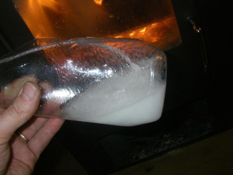

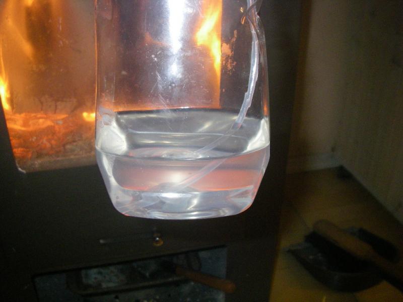

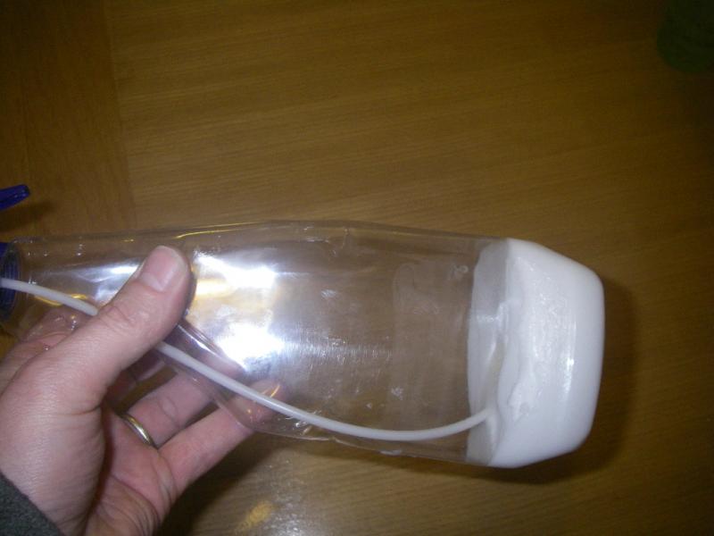

UNten an den Bildern sieht man folgendes:

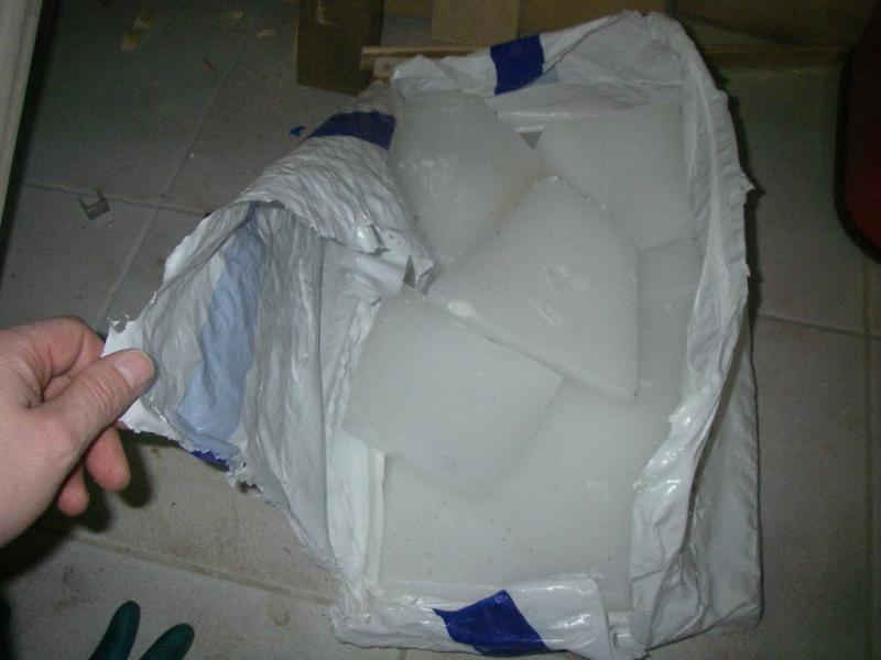

-Paraffinblöcke
-Erstarrung bei 15°C
-Beginnende Verflüssigung bei 18°C
-Flüssig bei 20°C
Von fest zu flüssig erfolgt schlagartig ohne Zeit.

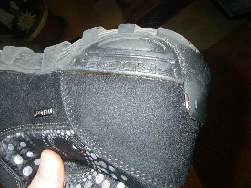

-Einfgesprühter Schuh
-Schuh trocken
Das Reinigungsbezin verhilft dem Ganzen sehr tief in die FAser einzudringen,
ein Besprüchen unter der Temperatur wie da Gemisch eingestellt wurde bringt nichts da das Paraffin zu schnell erstarrt.

Glumpo,super Tip aber wo bekommt man das Paraffin,ich kann ja nicht die Kerzen vom Weihnachtsbaum nehmen da killt mich meine
Gruß Johann
Alt 17.02.2013, 20:45
DAs kriegst überall, ich kaufe es in 10 kg Riegeln beim Physioladen. der hat die angenehmsten Preise.
