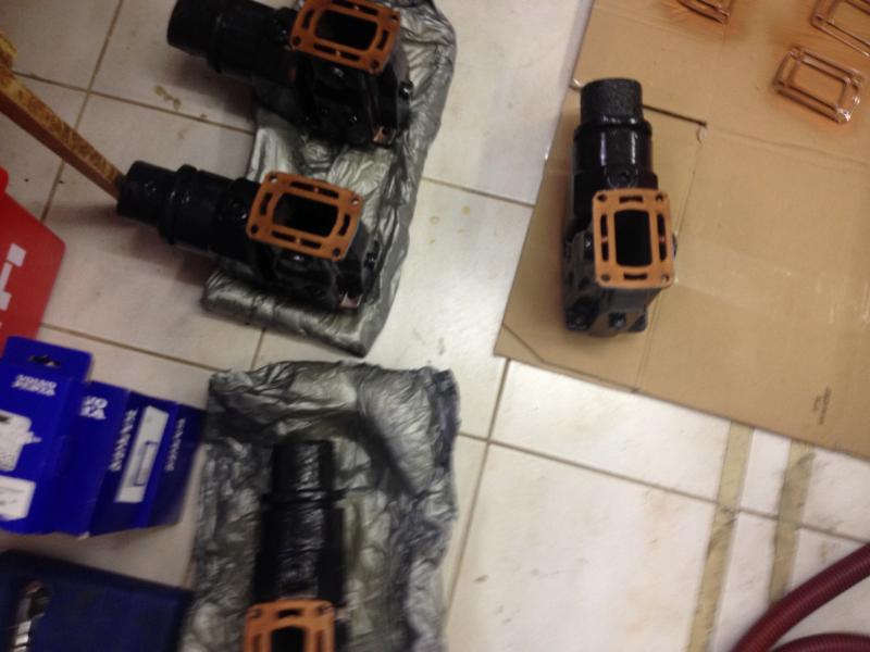

Um nicht alles einzuduseln habe ich mir eine Pappschablone geschnitten.
Die kann man gut zum Abdecken verwenden.

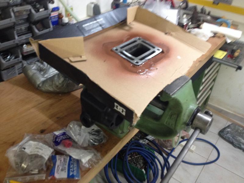

Alt 13.03.2015, 17:14
Anschließend alle Flächen beschichten , es reicht dass die Fläche die kupferfarbe annimmt.

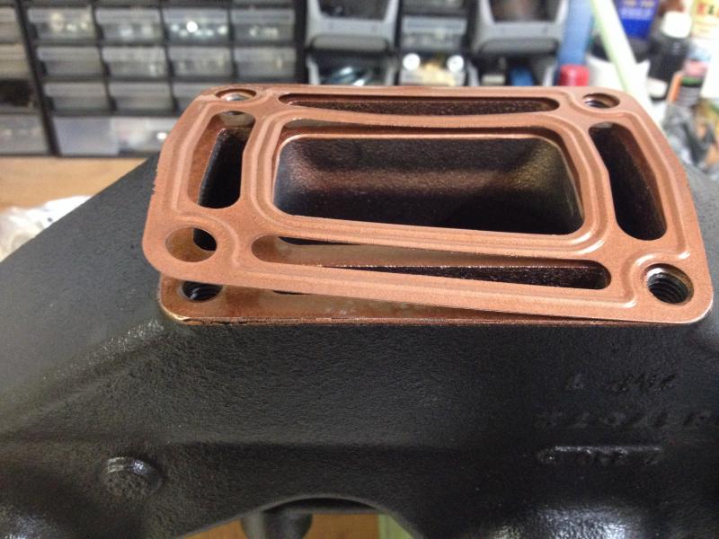

Alt 13.03.2015, 17:17
Nach 10 Minuten Ablüftzeit kann montiert werden.
Sobald die Dichtung die Masse berührt ist beides fast nicht mehr trennbar ohne die Dichtschicht zu zerstören .

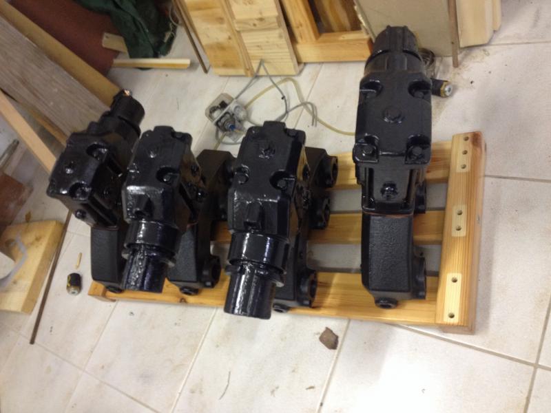

Alt 13.03.2015, 17:20

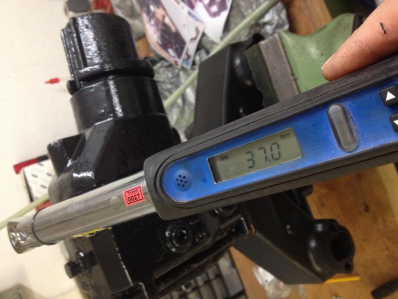

Die Knie am besten gleich mit vorgesteckten Schrauben aufsetzen damit nicht herumgeschoben werden muss.
Danach auf Drehmoment anziehen
