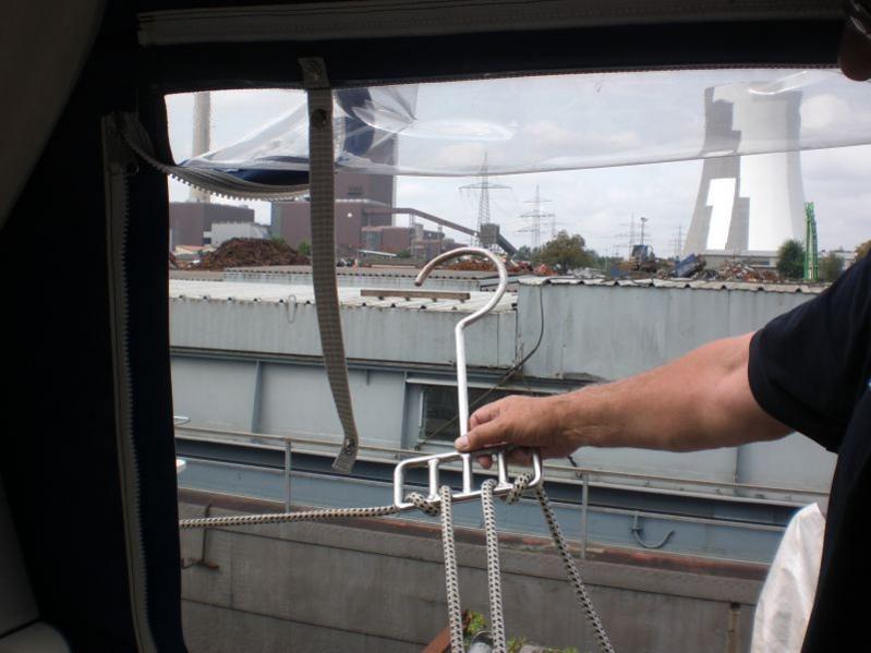

Standard Schleusenhaken
hab ich heute geseheneine Leine ist an der Mittelklampe und eine an der Heckklampe befestigt und die werden dann, wie auf dem Bild durch den Haken geführt. Dadurch kann man die Leinen sehr gut ausgleichen

Sieht echt gut aus, das Teil. Wo bekommt man (frau) es, und wieviele Euros?

Guten Morgen Dieter
den hat er sich selbst geschweisst damit er sein 10m Boot alleine schleusen kann

Hab dieses System schon auf der Schlögentour benutzt,
und hat super funktioniert!!!

Bei der Firma Renk!!!!
In eigenregie!!
10mm Rohr!

Der Haken würde mich auch sehr interessieren. Also, wenn Rico da eine Sammelbestellung zum guten Preis macht, bin ich mit zwei Stück dabei

Hab leider keine Mittelklampe
